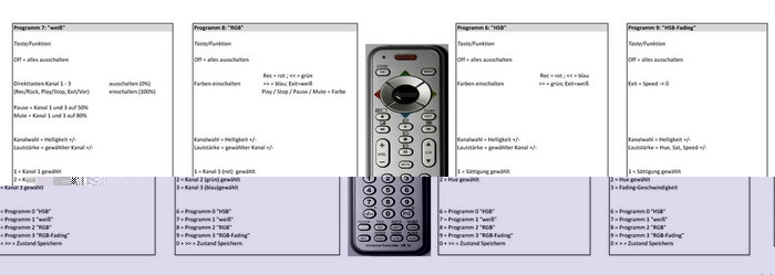

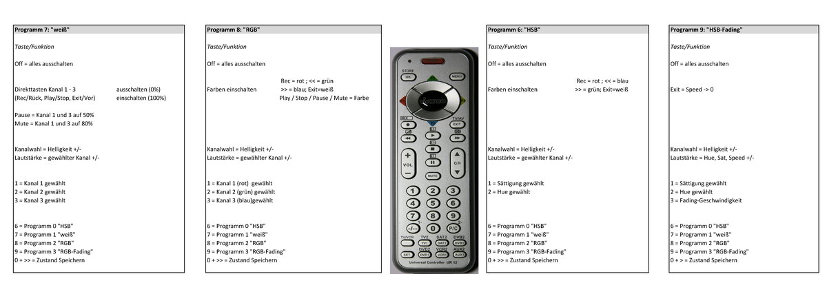

Entscheidend bei so einem Controller ist immer die Software. Hier habe ich inzwischen einige verschiedene Programme erstellt. Gerade für die Fernbedienung habe ich auf fertige Bibliotheken zurückgegriffen, was die Entwicklung sehr einfach gemacht hat. Allerdings bin ich von Bascom weg zu C gegangen, um bei Nutzung der Fernbedienung keine Verzögerungen zu haben (zumindest hat noch keiner das plausibel in Bascom gelöst).
Das erste Programm arbeitet in meiner indirekten Beleuchtung hinter dem Bett. Dabei bedient der Controller nur zwei Potis, welche zur Dimmung dienen. Beide können unabhängig voneinander geregelt werden. Das letzte Poti „gewinnt“.
In einem zweiten Schritt kam die Fernbedienbarkeit hinzu. Dieses Programm wird in einer ähnlichen Leiste wie meiner Bettbeleuchtung verwendet. Eine leicht abgewandelte Form mit zwei getrennten PWM-Kanälen kommt demnächst in der Stehlampe zum Einsatz.
RC5_v22_20090706Stehlampe.zip
(58.65 KiB) 714-mal heruntergeladen
Schließlich gibt es noch ein Programm, bei dem mit 3 Potis die 3 RGB-Farben getrennt eingestellt werden können (auch per Fernbedienung). Auch der HSB-Modus zum Einstellen der Farbe (für mich intuitiver) ist inzwischen umgesetzt worden.
RC5_v43_20090920.zip
(44.55 KiB) 703-mal heruntergeladen

Kunibert93
Beiträge: 270
Wohnort: Niedersachsen
Di, 20.10.09, 15:52
Ist gut gelungen, vor allem die Fernbedienung gefällt mir. Nur eine Frage noch, ist das eine spezielle Fernbedienung?

Di, 20.10.09, 16:12
Naja, nennt sich Universal-Fernbedienung. Es funktionieren alle FBs, die RC5-Code beherrschen. Im Standard ist die FB auf TV-Mode eingestellt. Kann man aber auch umstellen und ggf. die Keys der Tasten anpassen. Ich kenne jemanden, der 2 dieser Controller in einem Raum mit einer FB bedient: einer im TV- und einer im SAT-Modus. Man ist da schon sehr flexibel.
