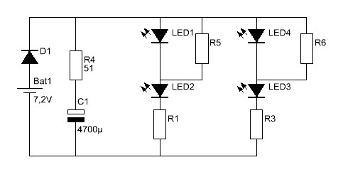

So, 15.11.09, 20:24
Der Kondensator dient nur dazu kleiner Spannungseinbrüche auszubügeln.
Die Vorgeschaltete Diode soll verhindern, dass der Strom zurück in die restliche Schaltung fließt. Oder muss vor Masse noch eine Weiter Diode geschaltet werden? Die beiden LED Stränge verbrauchen 65mA.
Müsste ja so Funkionieren:
Nur leider ist der Widerstand ja jetzt umgekehrt im Weg und eine Diode würde auch erstmal 0,8V Drop haben. Ist zwar noch immer besser als 2-3V am Widerstand.
Kann man das auch noch irgentwie verhindern?
So, 15.11.09, 21:02
Am einfachsten wäre wirklich eine Schottky-Diode (z.B. SB 530).
Da hast nur etwa 0,2V Drop und die macht 150A Impuls mit. Die 5A Dauer würden schon reichen.
Ich glaube nicht, dass die 200mA Diode (1N4148 ?) das anstecken des Racing-Packs bei einer leeren 4700µF-Kapazität oft mitmacht.
Sonst könntest du den Widerstand noch vor die komplette Schaltung in Reihe zur Diode setzen, und die LED-Widerstände dafür etwas kleiner nehmen. Optimal wäre das auch nicht, aber dann ginge es mit den Teilen, die du hast.

So, 15.11.09, 23:06
Ich mache mich einfach mal auf die Suche morgen, habe ja noch eine Sachen da bzw alte E-Geräte.
Reicht denn überhaupt die eine Diode, oder benötigt man vor Masse noch eine um das Zurückfließen des Stroms zu verhindern?

Mo, 16.11.09, 01:13
@ Kunibert93
Welche Funktion haben die beiden Widerstände R5 und R6 denn parallel zu den LED`s ?
Kunibert93
Beiträge: 270
Wohnort: Niedersachsen
Mo, 16.11.09, 12:26
Das liegt daran, dass die ersten LEDs nur einen Strom von 30mA bei 1,85V brauchen und die zweiten LEDs in der Reihe 35mA bei 3,6V .
Für 2 gleiche Reihen reicht die Spannung nach der Diode Leider nicht mehr und ich wollte trotzdessen so wenig Strom wie möglich verbrauchen, da nicht viele Reserven da sind.
