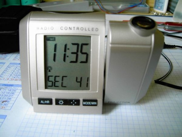

Mein Opfer:
So sah es am Anfang aus:

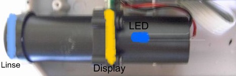

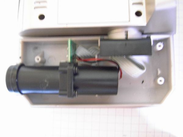

Hier der innere Aufbau des Projektors. Man muss einfach die 5mm Led, die sich in der schwarzen röhre befindet vorsichtig herausziehen und die neue Led hineindrücken und verlöten. Ich habe zusätlich noch einen Poti hingebaut da mir die Led etwas zu hell ist.

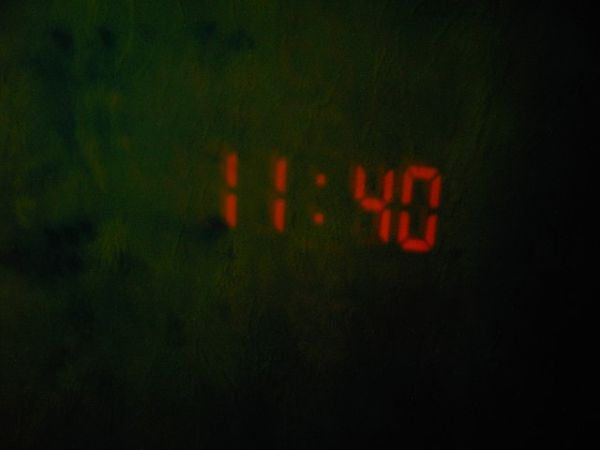

So und das Ergebniss: ( Das Bild ist ein bisschen verwackelt )
So das waren ungefähr 10 min Arbeit und hat am Schluss nen viel schöneren Effekt.

so ist das aufgebaut mehr ist da nich

ich habs grad nopchma aufgeschraubt
das display wird wie gesagt von einer 3mm grünen led beleuchtet die leuchtet von der seite auf eine scheibe mit noppen an denen das licht zerstreut wird :) und die benötigt 2 Volt habs grad gemessen und für ne blaue ist das zu wenig
