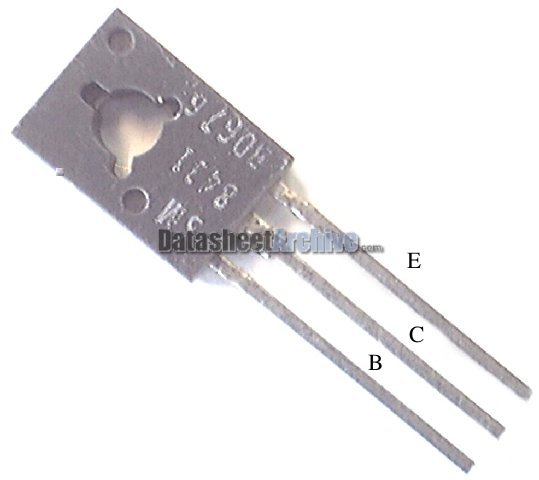

Der Transistor sieht so aus, auf korrekte Beschaltung achten (Buchstaben stimmen mit denen der Schaltung überein (das Ding mit dem Pfeil und der Platte in der Zeichnung))

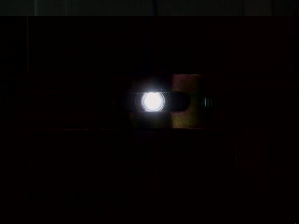

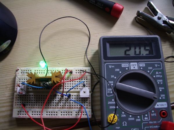

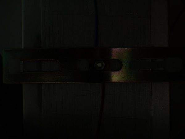

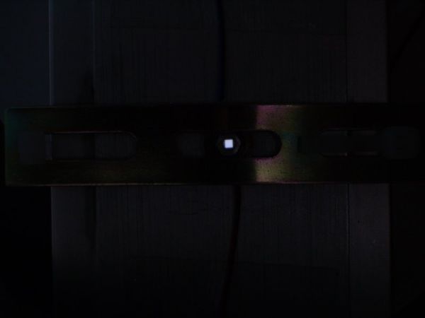

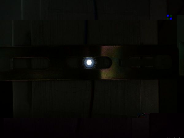

Das Multimeter auf Strommessung schalten und in Reihe mit der/den LED(s) schalten. Das 4,7k Poti so einstellen, dass der Widerstand maximal ist, das andere so, dass der Widerstand zwischen der Basis (B) vom Transistor und dem 4,7k Poti minimal ist. Jetzt erst die Schaltung an die Spannung (das NT) anschließen; die LED sollte im Moment noch nicht leuchten. Jetzt das 4,7k Poti langsam runterdrehn, bis der gewünschte Strom fließt (siehe Bild) und die LED leuchtet. Mit dem anderen Poti kann man jetzt die LED(s) je nach Wunsch dimmen.

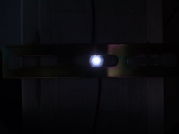

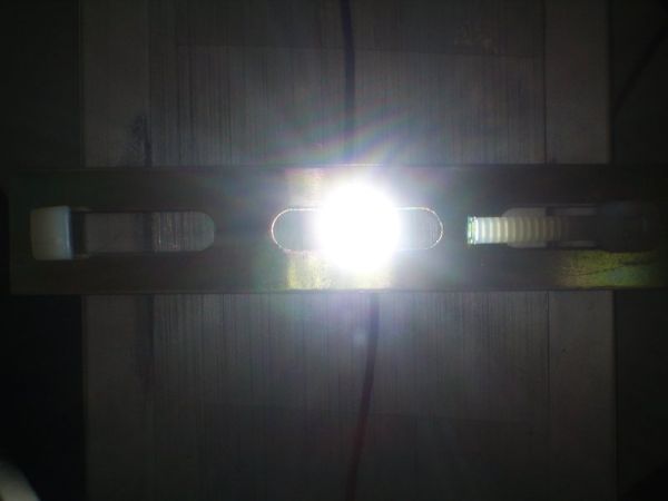

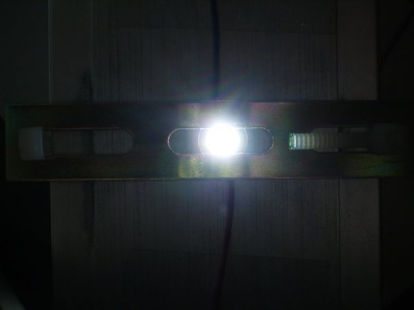

Bei einer K2 sieht das dann z.B. so aus:

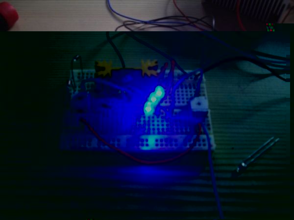

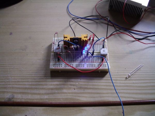

bei mehreren LEDs in Reihe:
Ich hoffe mal, das einigermaßen verständlich erklärt und nichts vergessen zu haben :? ; für diejenigen, die ein wenig Ahnung von Elektronik haben, sollte das kein Problem darstellen, der Rest bei Problemen einfach nachfragen.
