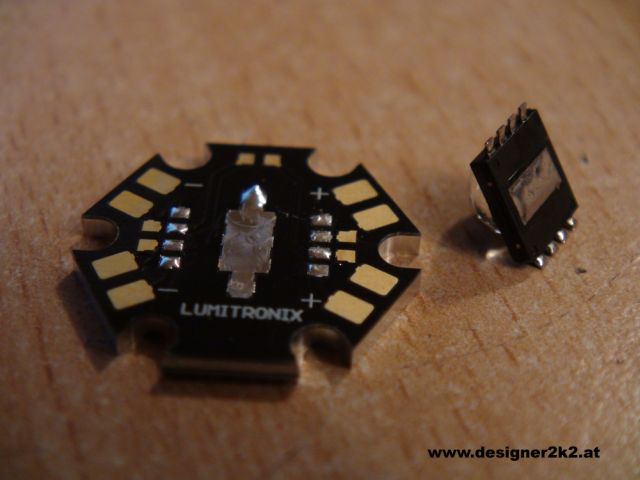

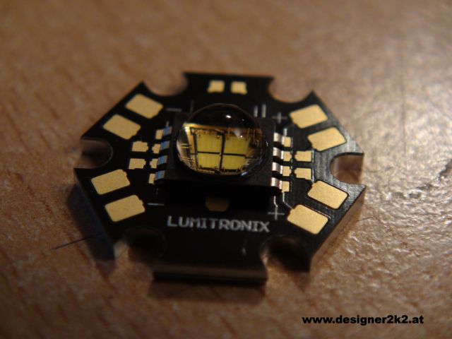

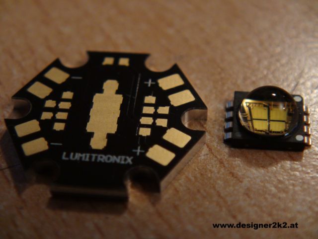

hab für einen Kollegen eine Cree MC-E auf einen Star gelötet und ein paar Fotos / Video gemacht:

Hab noch ein Youtube Video dazu: http://www.youtube.com/watch?v=qUlIt57MRfE
Da sieht man wie es gemacht wurde :)

was ist denn im Video bei 1:28 passiert :o

Do, 14.01.10, 10:41
wie wurde es erhitzt?
Kunibert93
Beiträge: 270
Wohnort: Niedersachsen
Do, 14.01.10, 14:42
Der star liegt auf einem Heizelement

Do, 14.01.10, 15:44
das war ein Ingenieurantwort. Korrekt, aber trotzdem nicht wirklich hilfreich.
Was für ein Heizelement? Wo bekomme ich sowas? Was kostet?

Do, 14.01.10, 15:55

Do, 14.01.10, 17:45
Bei 1:28 hab ichs runtergeworfen, war keine Absicht :oops:
geheizt wird es mit einem 24V 15W Heizelement, sowas haben wir in der Arbeit rumliegen...
Sonst hätt ich es auf einen 25W Hochleistungswiderstand gelegt, sowas hier: http://shop.conrad.at/ce/de/product/421359/
Da gehen im Datenblatt die Kennlinien bis 275°C, ein Typ K Thermoelement drauf und los gehts :)
Di Farbe sieht im Video bei den 100mA so Blau aus, an 700mA ist das strahlend Weiß (und irre hell!) würd eine super Arbeitsbeleuchtung machen, also vom Farbton her.
Do, 14.01.10, 18:07
designer2k2 hat geschrieben: geheizt wird es mit einem 24V 15W Heizelement, sowas haben wir in der Arbeit rumliegen...
Wenn man ein Peltierelement soweit erhitzen könnte, wäre das eine Super-Sache. LED drauf, heizen, bis LED sich auflötet. Dann umpolen und im Blitztempo runtergekühlt.
Aber da das Peltierelement selbst auch nur gelötet ist, könnte es allein deshalb schon zu Problemen kommen. Hab auf die Schnelle auch nichts zur maximalen Temp. eines Peltierelements gefunden. Denke aber das ~200°C eher nicht möglich sind.
Do, 14.01.10, 20:13
Es darf gar nicht zu schnell runtergekühlt werden, das schadet dem Bauteil. Man sollte sich ungefähr an das in fast jedem Datenblatt angegebene Löttemperaturprofil halten. 100°C können die meisten Bauteile recht lange aushalten, ab da kann man bedenkenlos normal abkühlen lassen und darüber reicht pusten oder ein Ventilator. Und selbst damit kann man noch schneller runterkühlen als gesund ist...

Do, 14.01.10, 20:49
im Datenblatt steht das Abkühlen mit Maximal 6°C/sec drinnen, hab es ungefähr so gemacht.
Beim Löten einfach ans Profil im Datenblatt halten, dann funktionierts wunderbar: http://www.cree.com/products/pdf/XLampMC-E.pdf
