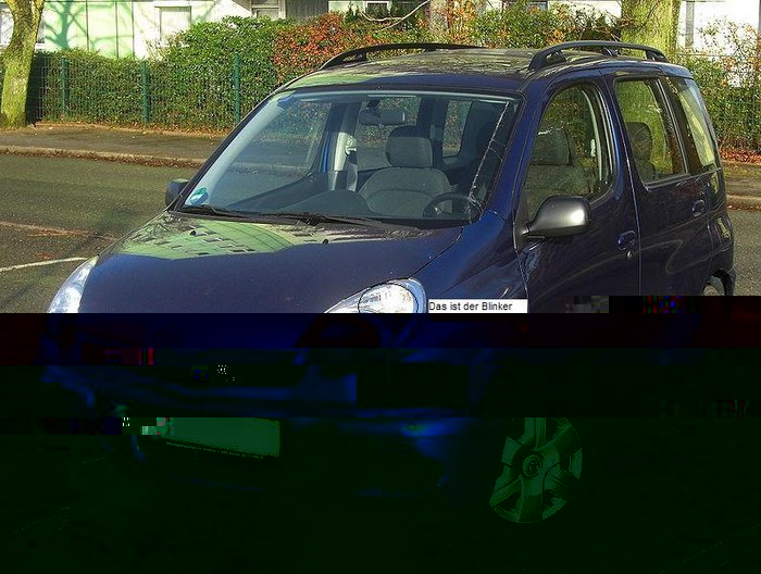

Ich hab mal ein Bild angehängt ist nicht meiner nur um es zu zeigen wo es hin soll.

Sowas geht bestenfalls als Blinker, als einziges Tagfahrlicht ist es zu schwach.
Wenn Du keine Nebelscheinwerfer hast: Bietet sich nicht dieser Bereich zum Einbau des Tagfahrlichts an?
