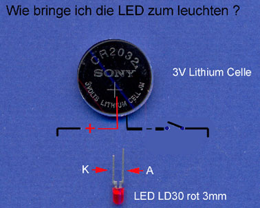

Ich möchte eine LED an einer 3V Knopfzelle zum leuchten bringen.
Anbei habe ich das mal dargestellt.
Hoffentlich ist jemand von Euch so freundlich,und gibt mir einen, für mich verständlichen Tip ............

Einfach die Polarität beachten.
Bei der LED in deinem Bild ist die Anode rechts, diese verbindest du mit dem Pluspol (flache Seite)
der Knopfzelle.

Lieber L.Bosch !
Prima ! Es hat funktioniert !
Ich hatte geglaubt,da muss man Vorwiderstände einbauen usw.
Weisst Du,wie lange die Knopfzelle hält ?
Also, vielen Dank für Deine Hilfe !

digifotos hat geschrieben: Weisst Du,wie lange die Knopfzelle hält ?
Ich habe damit mal Led-Throwies gebastelt. Abhängig von der Umgebungstemperatur und Feuchtigkeit können
die schon gut eine Woche durchhalten.
