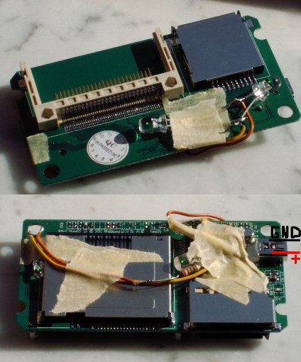

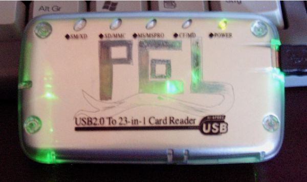

Da ich gestern an meinem Geburtstag, den 11.9 meine 1000Credits erreicht habe, habe ich mir gedacht ich könnte mal wieder ein Mod vorstellen. Durch langes grübeln bin ich auf den 9€ Cardreader gestoßen und habe mir gedacht, ja der könnte ein paar LEDs vertragen.
Soweit erstmals das Kartenlesegerät zerlegt...da kommen 3x 5mm und 1x 3mm 15000mcd grünen Leds rein.
Dann hab ich je 2 Leds mit einem 270 Ohm verbunden.*hatte keinen besseren Widerstand gefunden*

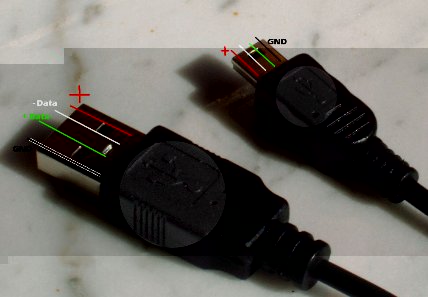

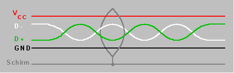

Grundlegendes: USB läuft mit 5V und 500mA, beim PC ist GND(Ground) immer Minus.
^^^Das sind die ganzen Bahnen im USB-Stecker(für was die Bahnen sind erklärt sich von selbst)
Da es ja unterschiedlich Ausführungen von USB-Steckern gibt, habe ich hier den gewöhnlichen USB-Stecker und einmal einen für z.B. Cardreader.
Jetzt dürfte eigentlich alles "Zu-Wissende" geklärt sein, deshalb zeig ich jetzt euch ein Foto von meinem Cardreader(sry für das Chaos mit Klebeband, Schrumpfschlauchset ist leer):

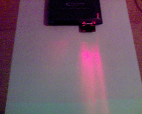

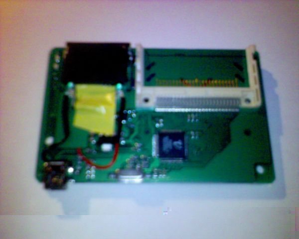

ok wer kein Grün mag kann ja Rot nehmen :P

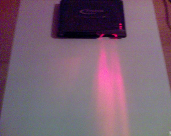

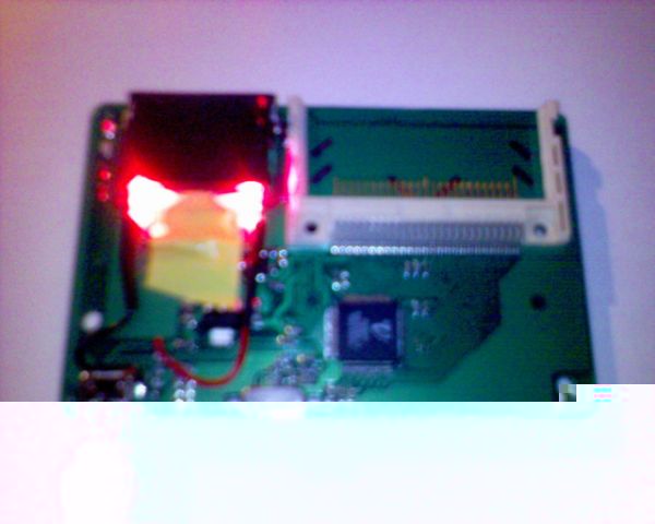

hier mal ohne gehäuse
ohne aber angeschloßen

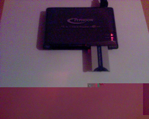

mit gehäuse ohne karte
MMC karte steckt drin
Memory Stick Duo Adapter steckt drin

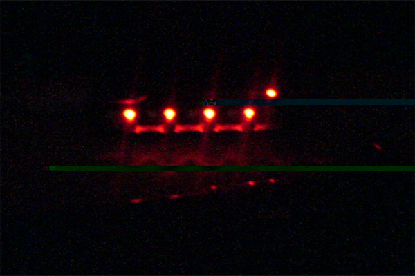

Da hab ich doch wieder was gefunden und auch gleich umgesetzt!
Nen Cardreader hab ich am PC Leider net aber dafür nen Ext USB-HUB. Der mußte heute auch gleich her halten!
Hab leider von vorher keine Bilder gemacht!
Ok die Dinger Raus!
Widerstände messen und ersetzen! Naja und dann 5 rote 3mm mit 11000mcd rein!
Und so siehts aus!
Die Bilder hab ich schnell mit meinem Handy gemacht, also bitte net wegen der Qualität meckern.
