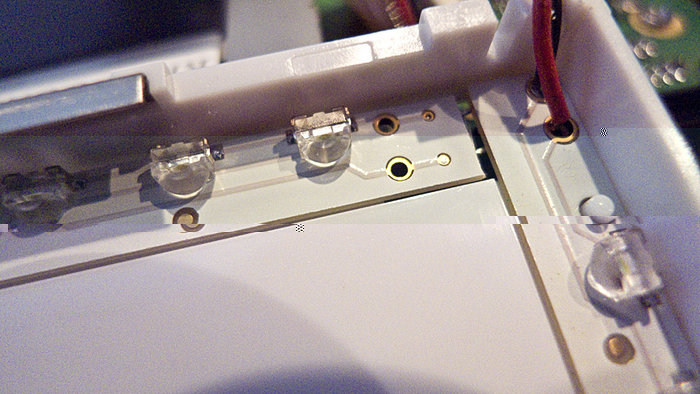

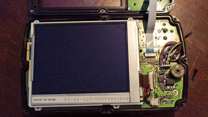

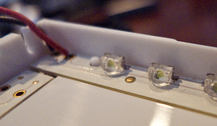

So ich habs noch mal aufgemacht. Also es sind 6 LEDS auf der rechten und 9 LEDS an der unteren Seite liegend verlötet. Das ganze sieht eher recht simpel aus, aber natürlich muss man so fein löten können...
Die LED Masse sind ca. Grundfläche 3 x 1,7 mm und mit der halbrunden Kalotte ca. 3 mm hoch, bzw. breit da sie ja liegend angebracht sind.
Anbei ein paar Bilder, ich hoffe man kann was erkennen. Ich müsste doch nur zwei neue Streifen Platine mit helleren LEDs einsetzen, oder?
Aber woher weiss ich eigentlich welche LEDs verbaut sind, also wie hell sind die jetzt? Kann ich die Spannung bei eingeschaltetem Gerät am Stecker der Platine abnehmen? Klar mit Vorsicht natürlich.
Gibt es jemandem im Forum, der es sich zutraut die Lötarbeit für mich zu machen? Natürlich nicht umsonst und ich erwarte auch keine Garantie oder so. Wenn das Teil dabei beschädigt wird, hab ich halt Pech gehabt, aber so kann ich es eigentlich gar nicht nutzen.
Liebe Grüße aus München vom Bodo
Das Gerät offen
Das Gerät offen
Di, 16.02.10, 22:59
Die Spannung kannst Du an den Nieten der Platine messen. Entweder am am roten und schwarzen Kabel oder an den beiden auf der der anderen Platine (auch gemischt, wenn das einfacher ist).
Die LED´s sind in 3er-Reihen geschaltet.

Auf die 3er-Reihen schließe ich aufgrund der Leiterbahnen zu den LED´s im 3. Bild.
Könntest Du die Spannung an den angegebenen Punkten mal messen, möglicht LED´s volle Helligkeit und LED´s gedimmt, sowie ein Foto vom Bereich des Steckers auf der Platine (letztes Foto unten rechte Seite) mit den Bauteilen dort hier einstellen?

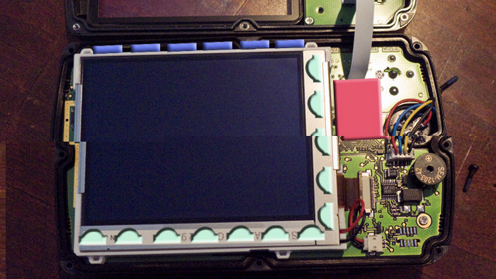

Auf dem Bild hab ich mal schematisch die vorhandenen LEDs eingezeichnet (Türkis und zu groß) Jetzt könnte ich oben in diese weisse Wanne in der das Display liegt, kleine Löcher Bohren und LEDs einkleben. Von aussen verlöten und die Kabel zu einem Spannungswandler (rot) legen. Von da gehts direkt daneben zur 10V Anschlusssteckdose. Da die Plexistreuscheibe oben gerade geschnitten ist, also nicht diese halbrunden Ausschnitte für die vorhandenen LEDs hat, sollte das doch einiges an Zusatzlicht bringen, oder? Und ich greife nicht in vorhandene Elektronik ein.
Ok, ich kann es so nicht heller oder dunkler regeln, zumindest nicht die neuen zusätzlichen LEDs, aber ich denke das stört nicht. Den Spannungswandler würde ich gerne mit im Gehäuse einbauen, dann hab ich keine undichten Stellen nach aussen.
Wird der Spannungswandler sehr heiss? Könnte das ein Problem werden? Ich dacht da an ein Universalteil wie Lm317

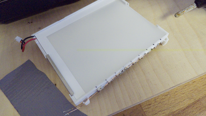

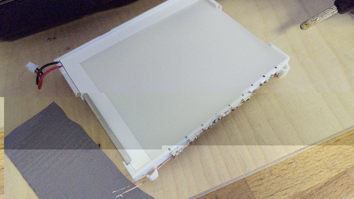

So, ich Anfänger habe doch tatsächlich mein Garmin mit eurer Hilfe optimiert. Hab jetzt 4 LEDs in Reihe und zwei solche Bänke parallel gelötet. Diese an einer Konstantspannung von 12V innen am Gerätestecker gelötet und siehe da, es ist deutlich heller. Ich hab es mal mit einer Kamera gemessen und das Display ist jetzt gute 2 Blenden heller geworden :-))
Bild anbei, war aber noch der Versuchsaufbau. Hab das Ganze dann noch mal etwas ordentlicher Befestigt und gelötet.
