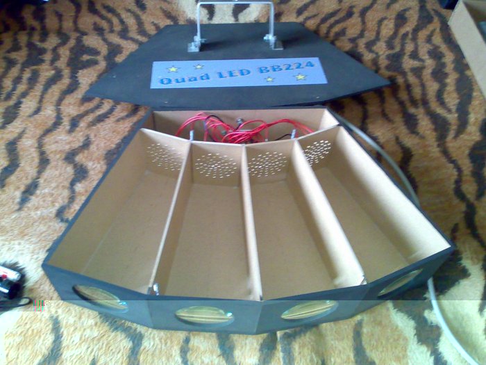

Dann will ich mal etwas zum besten geben:
Es handelt sich um ein bühnentaugliches Lichteffekt-Gerät mit doch recht erstaunlicher Helligkeit. Unter Einsatz von Nebel ist der erzielbare Effekt genial.
Ich will an dieser Stelle nicht zu viel erzählen und quetsche auch nur das wichtigste in diesen Post, weil es ja nicht mein Thread ist :wink: .

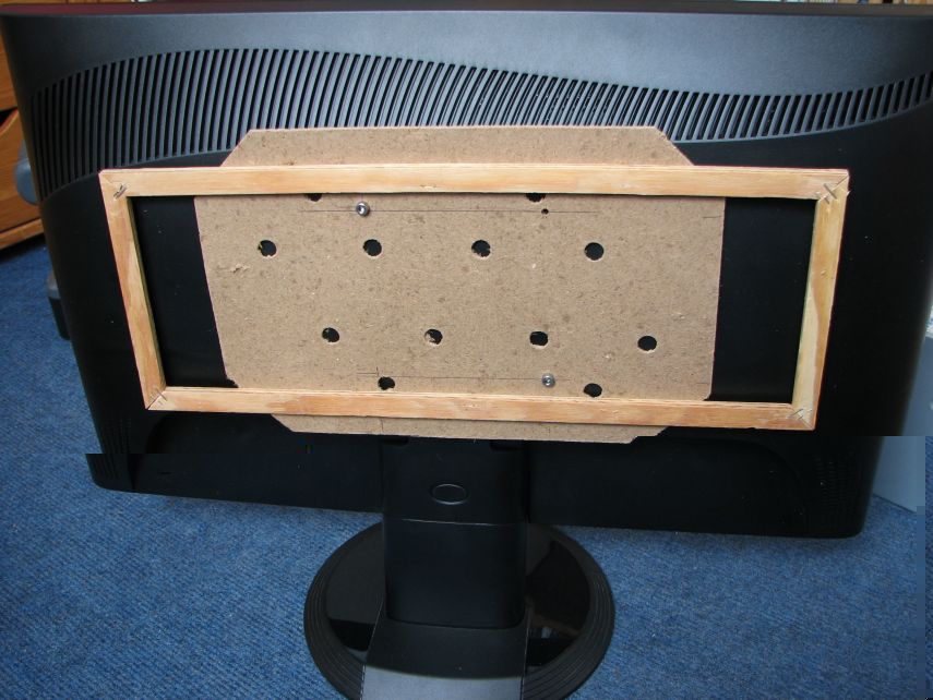

Hier das geöffnete Gerät. Vorne 4 Glaslinsen, rechts und links dazwischen Trennwände, hinten 4 Bretter mit LEDs:

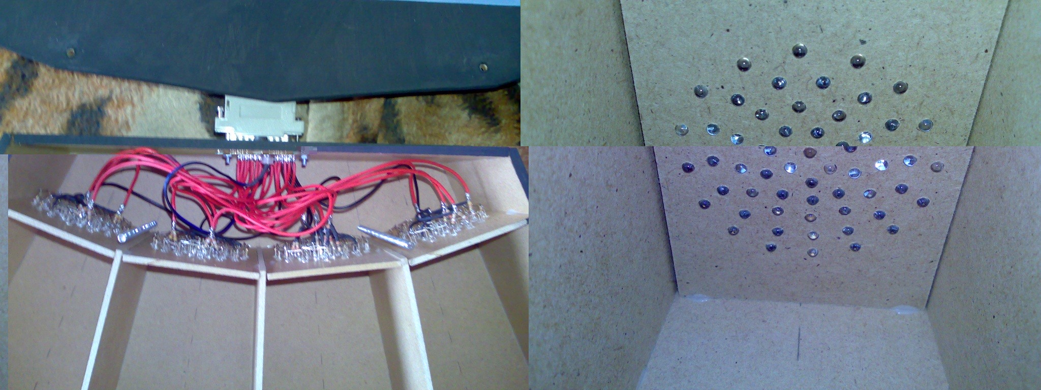

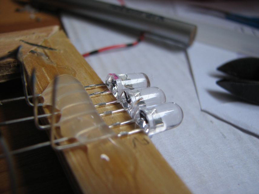

Hier die Verdrahtung der insgesamt 224 LEDs aus der Nähe und eine Nahaufnahme von einem Brett mit 56 LEDs. Vier mal das gleiche, nur jeweils in eine andere Richtung strahlend:

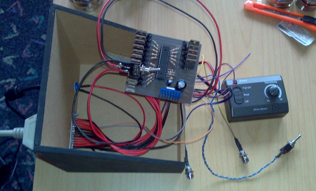

Und hier die Steuerung mit Atmega8, einer Sound-Control-Box für Effektweiterschaltung nach Beat und 2 Schalter und 2 LEDs zur Zustandsanzeige und Ein/ Aus / Pause -Schaltung:

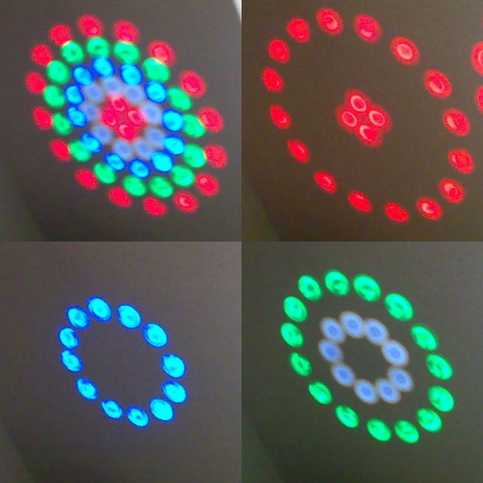

Abschließend noch ein paar Bilder von den Effekten. Die Aufnahme ist nur von einem Brett. Das ganze ist dann halt 4 mal nebeneinander und individuell steuerbar:

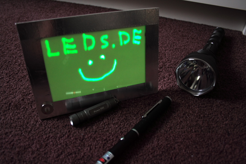

Das kurz zeit Messageboard:
Lässt sich mit blauen weißen und uv leds oder Laser beschreiben und im dunkel lässt es sich über mehrere Stunden lesen
es ist glow in the dark Pulver zwischen 2 glas platten aus einem Bilderrahmen
_MG_71601.TIF

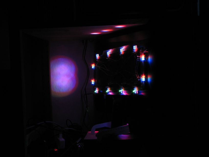

Hier mal mein letztes"Wohnzimmer-Projekt"
Das an der Wand ist alt, dazu gekommen ist das 3 Fach Plexi Feld mit RGB. (Klares 6mm Plexi, leicht angeschliffen)
LEDs grünrot.jpg (34.73 KiB) 53614 mal betrachtet
hier versagt die Kamera, das ist cyan, aber sieht aus wie normales blau :-(
LEDs grünblau.jpg (31.95 KiB) 53614 mal betrachtet

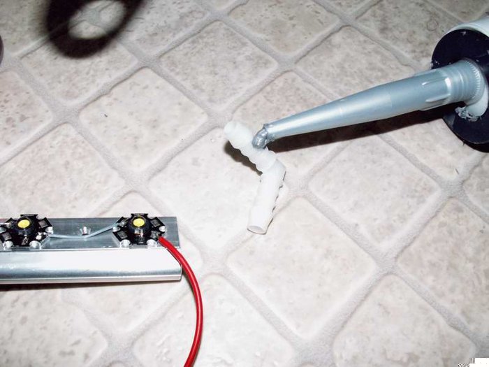

Also hab ich angefangen mit umbauen: Jedes Terrarium bekommt 25 Stück HP LEDs
betrieben mit 350 mA. Die kommen auf ein Alu-Profil namens "Rohr mit 1 Schenkel"
der Firma Alfa (Baumarkt z.B. OBI). Das ist ideal für Wasserkühlung.
Ein Rohr mit etwa 8mm Innen und 11mm Aussendurchmesser und eine Flanke zur Montage dran:
LEDs mit 2K Wärmeleitkleber drauf, alle in Reihe geschalten ( 1 x 12 und 1 x 13, die 350mA
KSQ aus dem shop schafft nur max. 18).
Wie kommt das Wasser ins Rohr?
Gewinde M10 rein. Schlauchschelle für 10/12mm Schlauch auch ein M10 Gewinde rauf. Geht super.
Beides mit Silikon bestreichen und einschrauben. Mein Festplattenkühler funktioniert auf
die Weise schon seit 6 Jahren und ist dicht ;-)
Schläuche ran, Ausgleichbehälter und eine Eheim Pumpe. Die braucht nur 5W (1046), ist
sehr leise und reicht für alle 4 Terrarien locker.

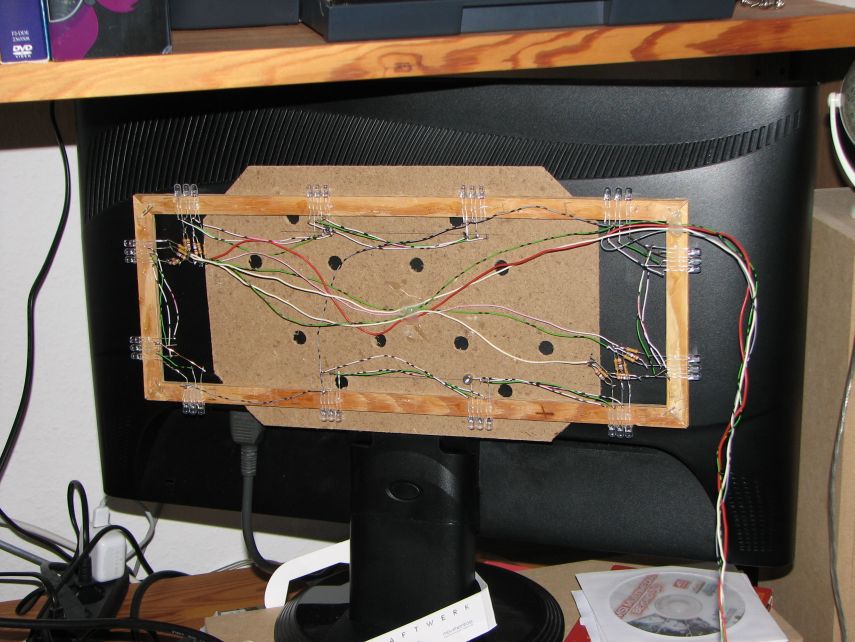

So, hier meine Hintergrundbeleuchtung für meinen TV-Monitor mit Vesa 100 halterung aus einer Mandarinenkiste und ein paar Holzleisten, die auf gehrung geschnitten sind. Das ganze hängt an einem 12V Schaltnetzteil.
Getackerter Rahmen, hält super, auch ohne Leim :)
die LEDs schön mit Heiskleber festmachen
alles schön verlöten und Fertig!

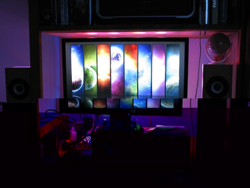

in Action
in Action
Das Endergebniss
Das Endergebniss
