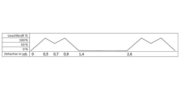

Ich möchte mit 5-6 LED´s einen Herzschlag nachstellen.
Das Ganze sollte wie im Anhang aussehen.
