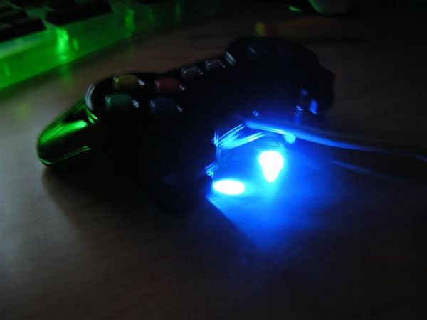

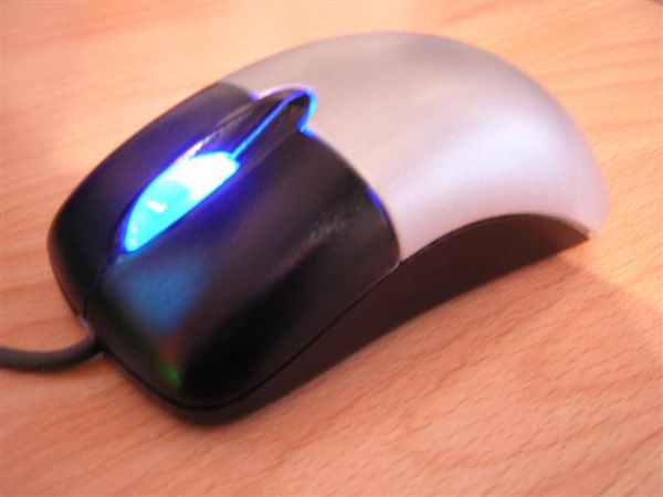

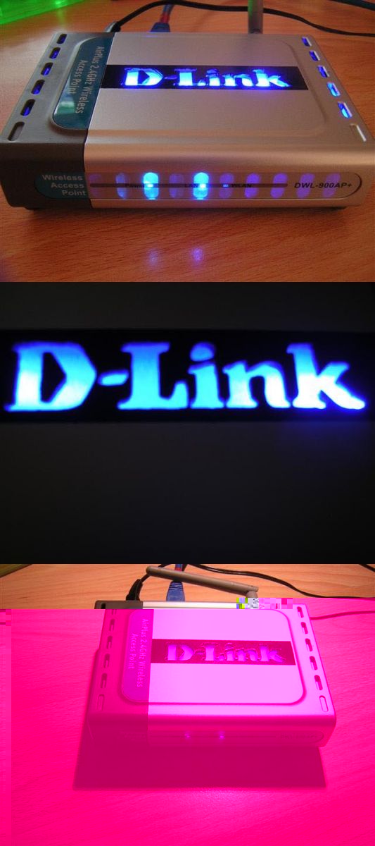

Hier ist mal eine kleine Zusammenstellung der Möglichkeiten des LED moddings. Vielleicht dient dies ja jemandem als Anregung...ansonsten soll dieser Thread halt mal die Möglichkeiten der LEDs aufzeigen. Vielleicht gefällt euch ja was...

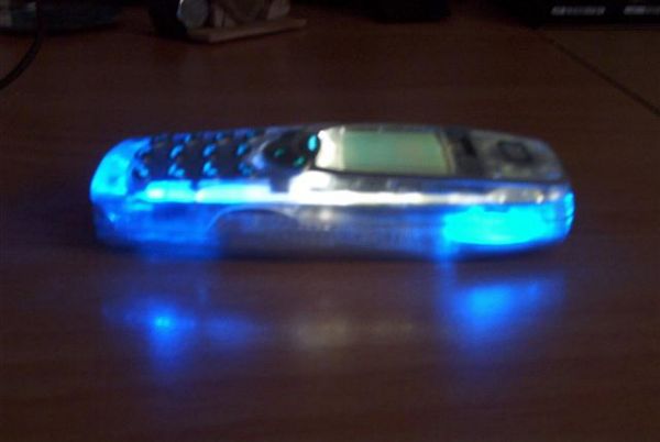

Nokia 3315 mit komplett durchsichtigem Gehäuse

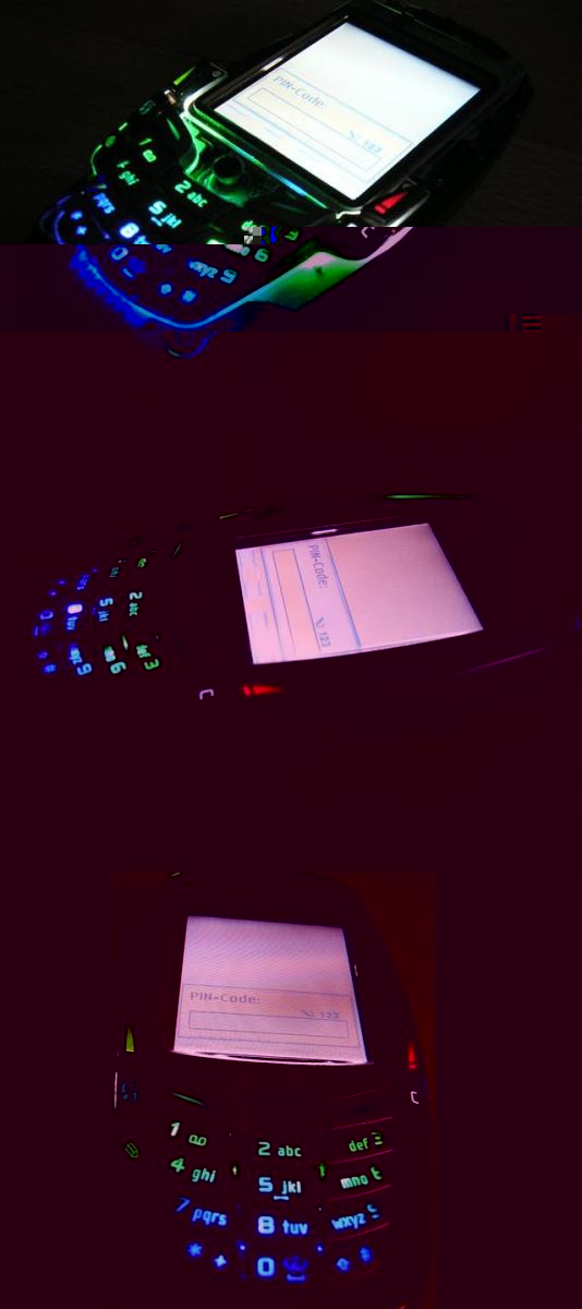

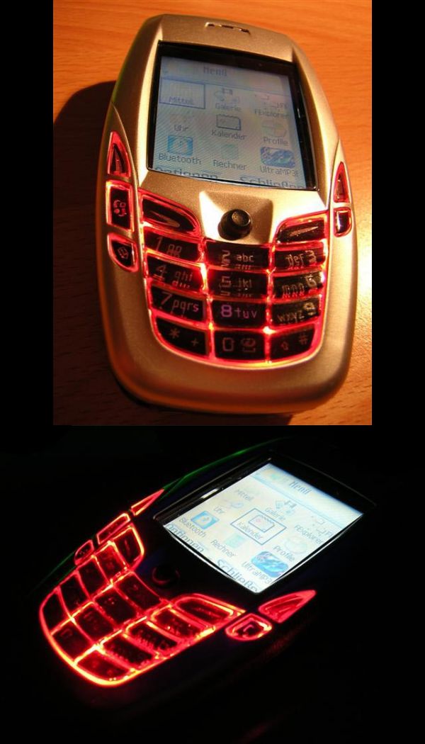

Nokia 6600

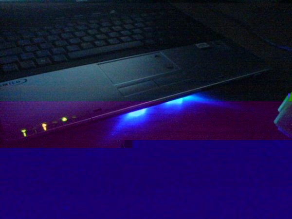

"Unterbodenbeleuchtung" eines Notebooks

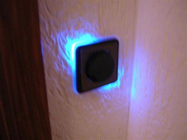

Lichtschalterbeleuchtung; wenn das Licht an ist, leuchten die LEDs

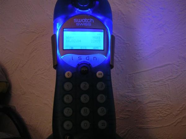

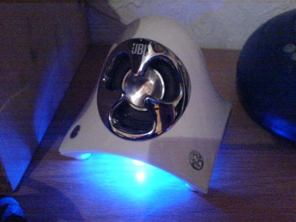

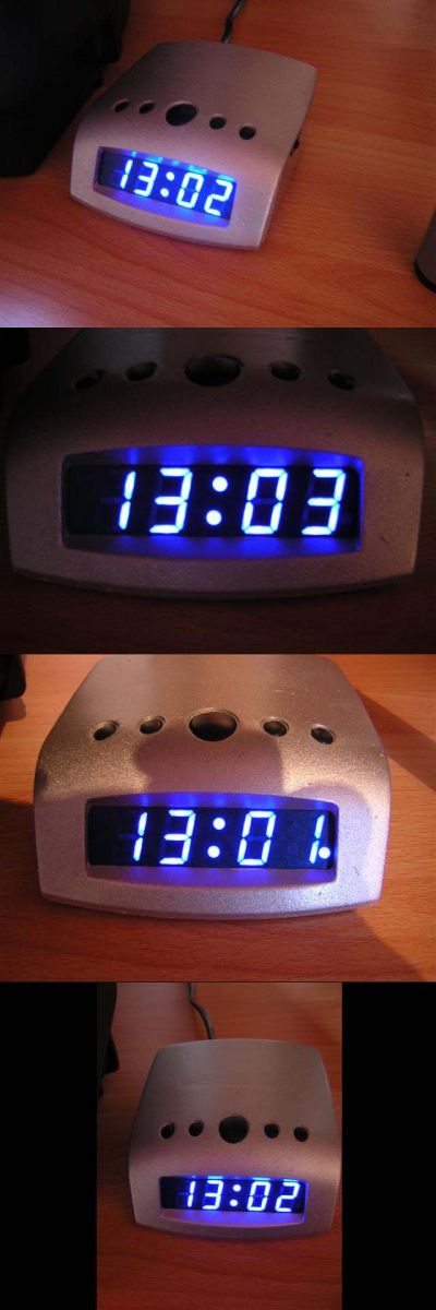

diverses

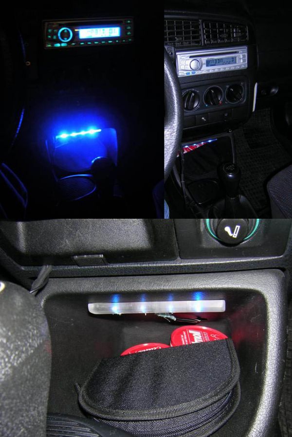

VW Vento

aber sieht echt gut aus die Uhr gefällt mir.. war denk ich mal rot oder?

Ja das 6600 sieht auch gut aus. Nice!

Alter Schalter sind ja echt geile sachen dabei, vor allem finde ich das mit den handys am geilsten, hast du vielleicht ein How² oder so von den 1. Handy, wie du das gemacht hast, beziehungsweise, was hast du für led´s verwendet? Würde mich mal sehr Interesieren, würde ja auch gerne mal meins modden^^. wäre echt geil wenn du da was da hättest ne anleitung oder so.

hi. das 3315 wirste so nich mehr hinbekommen, da das alles acryl-innenteile waren. ansonsten nochmale SMD LEDs.
ich weiß ja nicht, wieviel erfahrung du im löten hast, aber ohne SMD-lötkolben und reichlich erfahrung würd ich von handys erstmal die finger lassen.
die leds sind 0603er, muss man halt schaun welche wo rein passen...

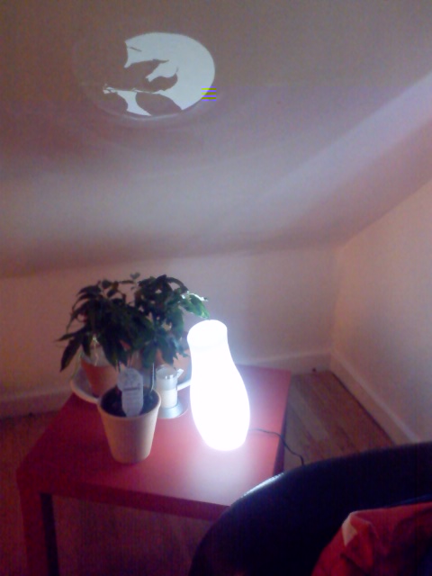

IKEA Mylonit (oder so) Lampe mit einer K2, ich denke bald aber mehrfarbig:

Mich würde mal genauer interessieren wie du die Beleuchtung des Lichtschalters realisiert hast?
In der Wand für die "paar" LEDs einen eigenen Trafo zu verwenden wäre ja etwas übetrieben...
Separate Zuleitung? Aber wie hast du diese zum Lichtschalte geführt...scheint ja Unterputz verlegt zu sein.

Der Wecker gefällt mir auch äußerst gut :)

Aber mich würde auch Interessieren wie du die Beleuchtung am Lichtschalter realisiert hast :?: :wink:

Einem älterem Buch entnommen (damals noch 220V), ich erkläre nicht viel dazu, wer es nicht versteht, sollte wegen Netzspannung eh die Finger davon lassen.
R = 220Ω
C = 470nF, 400V(!)
Strom durch die LEDs ca. 30mA
C = I/(6.28*f*U)
für R ungefähr 1Ω pro Volt, nicht unter 47Ω, eher mehr als weniger.
Will man nur eine LED, so muss eine von ihnen durch eine Standarddiode (1N4148, 1N4001-1N4007) ersetzt werden.
Schaltung: ca. 220mW Leistungsaufnahme.
Übliche WARNUNG:
Es wird hier direkt mit Netzspannung 230V gearbeitet. Wer niemals dazu unterwiesen wurde, sollte die Finger zum Schutz des eigenen Lebens (Stromschlag) und anderer (Brandgefahr) davon lassen. Es ist z.B. nicht zulässig Lochstreifenplatinen für einen Aufbau mit 230V zu verwenden, die Abstände zwischen den Leiterbahnen entsprechen nicht den Vorschriften für 230V.
