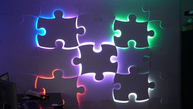

erst mal ein hallo an alle,
ich arbeite sehr viel mit plexiglas und led´s. und habe auch mal hin und wieder einige ideen.
zudem hoffe ich hier sehr viel zu lernen...
mein büro, in den ecken einzelfarben Rot grün Blau und weis, im zentrum RGB mit farbwechsel....die puzzles selber sind aus regipsplatten gelasert und auf abstand gesetzt....

Hallo Jupiterandy, willkommen im Forum. Deine Ideen und Fotos davon sind hier absolut herzlich willkommen, und die ersten 5 Sterne für die Puzzle-Wand gäbe es direkt von mir wenns hier ginge !

Hallo Jupiter, wow das sieht ja mal richtig klasse aus, deine Puzzle wand. Hast du dort einzelne LEDs oder ganze Leisten verbaut?

Bin begeistert. Sieht echt richtig toll aus. Auf so was muss man erst mal kommen. Ich glaub das würde sich im Kinderzimmer von meinen Kids auch ganz gut machen. Die sind nämlich totale Puzzle-Freaks.

Auf dem Foto sieht man jetzt gar nicht wie groß das insgesamt ist. Könntest du evtl. noch ein Foto machnen wo man das sieht?

In kleiner, dafür aber ganz einfach geht es mit einem Kinder-Puzzle als Figurengrundlage und einer Rainbow-LED hinter jeder Figur.
An 5 Volt (z.B. einem USB-Netzteil) vor jede LED einen Widerstand und nach einer kurzen synchronen Anlaufzeit wird das Farbenspiel hinter den Figuren losgehen. 8) :D
Die Idee von jupiter ist schon toll!

Hallo Sailor, ich versteh nur Bahnhof :) wie verbinde ich die LEDs miteinander? Und wie kommen die an den Strom? Brauch man da Widerstände?

Netzteil Plus - Widerstand wie in meinem Link oben - LED Plus - LED Minus - Netzteil Minus.
Das war´s. Den Farbwechsel machen die Rainbow alleine, sind dafür aber nicht steuerbar.
Edit:
Achja, ganz übersehen: Die Verbindung kann mit dünnen Litzen erfolgen (z.B. aus nicht mehr benutzen Maus-Kabeln o.ä.)
