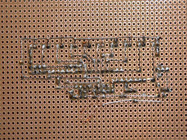

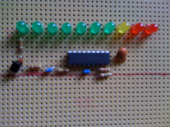

Ohne Bild von der Ober- und Unterseite der Schaltung ist Dir nur sehr schwer zu helfen!
Cyberwurm
Registriert: Mo, 21.06.10, 12:59
So, 27.06.10, 12:02
Hier sind die Bilder der Ober- und Unterseite der Schaltung; sorry für die schlechte qualität...
So, 27.06.10, 17:25
Nee Du, so eine schlechte Bildqualität ist nicht entschuldbar. Wie soll man denn darauf was erkennen?
Bitte neu machen (die von Dir verlegten Leiterbahnen sind wichtig und genau dieses sollten scharf dargestellt sein). Und wenn Du schon dabei bist, die Oberseite bitte auch noch einmal scharf ablichten.

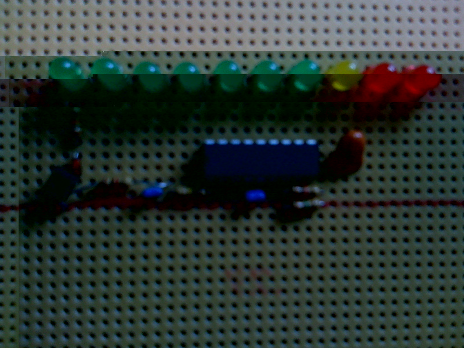

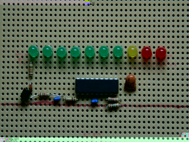

Ok, entschuldigung :oops: bis in 5 minzten hab ich neue bilder :)
EDIT:// Hier sind die Bilder...
mit ner Spiegelreflexkamera doch etwas schärfer als mit iPhone :D

Uhhhje ... zwar bessere Fotos aber nicht wirklich was eindeutig zu erkennen .
Aber wenn ich richtig schaue .... hast Du die Masseanschlüsse am Ic korrekt angeschlossen ????? weil ich meine das ich zumindest PIN 2 nicht an Masse hängt.
Du brauchst am IC 5 mal Masse ..... PIN 2,4 und 8 und PIN 6 und 7 .
Falsch :D
Pin 6 und 7 liegen über R1 (10k) an Masse, nicht direkt.... (zumindest nach Schaltplan soll das so sein)
