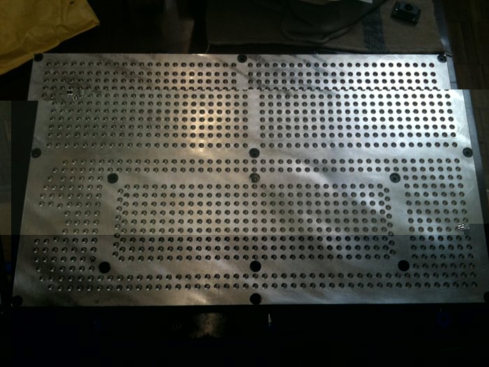

Deckplatte mit Saugdurchmesser D6 und M6 Verschraubung
Grundplatte mit 4 Seperaten Vakuumkammern getrennt durch die Dichtnuten, habe mich in der Finalen Version gegen die Tieferen Verteilernuten für die Absaugung entscheiden, Faulheit Siegt immer :D

die Grundrasterung ohne die erwähnten tiefere Verteilerkanäle
nach 6 Stunden ist die Grundplatte fertig, hier sieht man auch noch die zusätzlichen Pratzen die die Leisten auf den Magneten sichern
Seitenansicht, die Rasterung war in der Urspründlichen konstruktion nur 2mm tief, da aber die Verteilerkanäle weg gefallen sind, ist die Rasterung jetzt 4mm tief
Saubergemacht und abgespannt
für die Deckplatte habe ich noch keine Bilder gemacht, das war mit dann gestern um 23Uhr doch noch zu stressig. Auch vom Adapter zum Staubsauger werden Bilder noch nachgeliefert. Um einen kleinen Test könnte ich mich dann doch nicht drücken, und es hat besser funktioniert als ich dachte :-) Habe den Plexiglasrohling von oben auf die Position gelegt und dann den Sauger angemacht... hält Bombenfest. Bin mal gespannt bei wieviel Kg Gewicht sich die Plexiglasplatte vom Vakuum löst. Per Hand ist es nicht möglich gewesen!!!

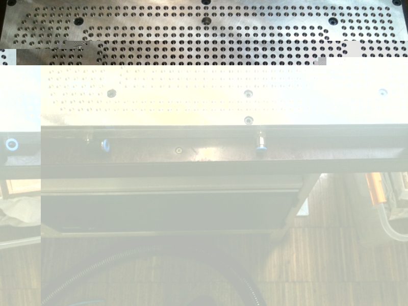

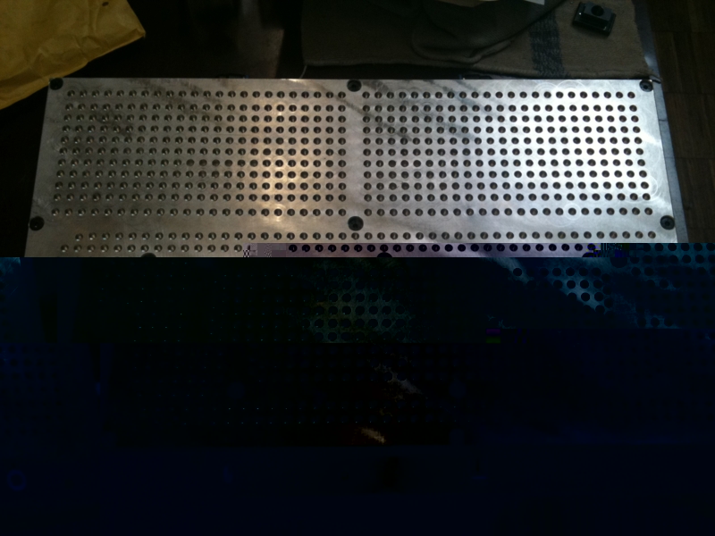

habe hier die Bilder vom Adapter zum Nass/Trockensauger und von der Deckplatte mit den ungefähr 1050 Bohrungen D6 auf D1.
Deckplatte mit Ansicht der Anschlüsse D8
Vakuumtisch Deckplatte mit ca. 1050 Bohrungen von D6 auf D1

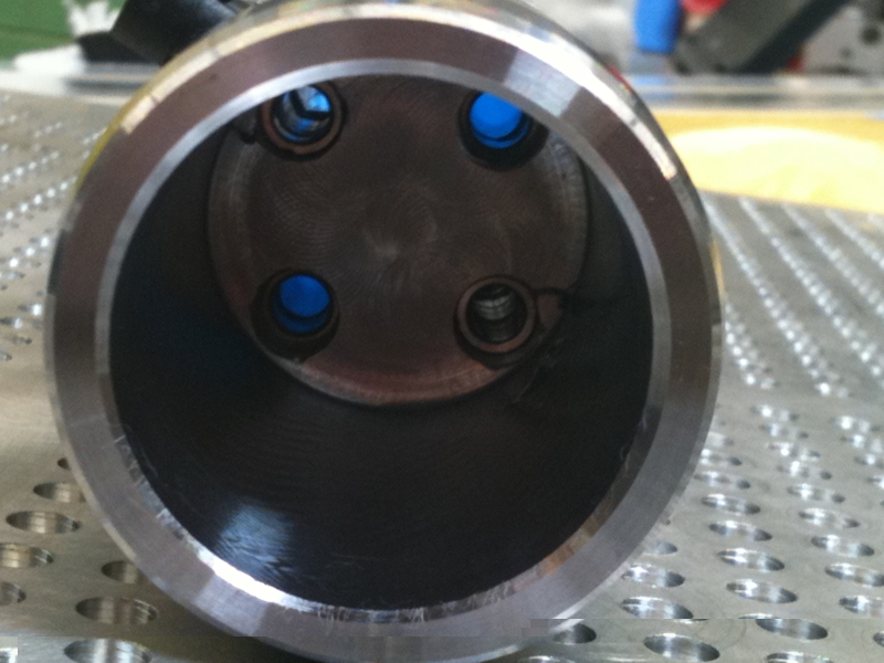

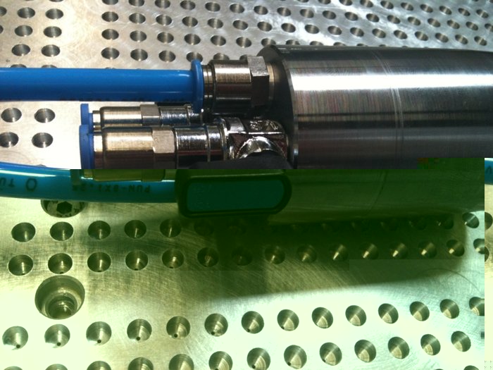

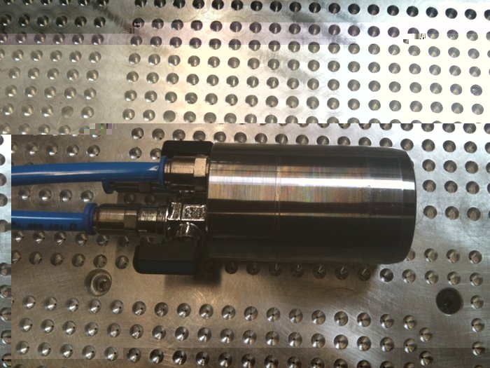

Adapter Ansicht von Innen

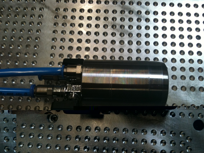

Adapter mit 2x mini Absperrhahn
Adpater von 4x Schlauchdurchmesser D8 auf Schlauch vom Nass/Trockensauger

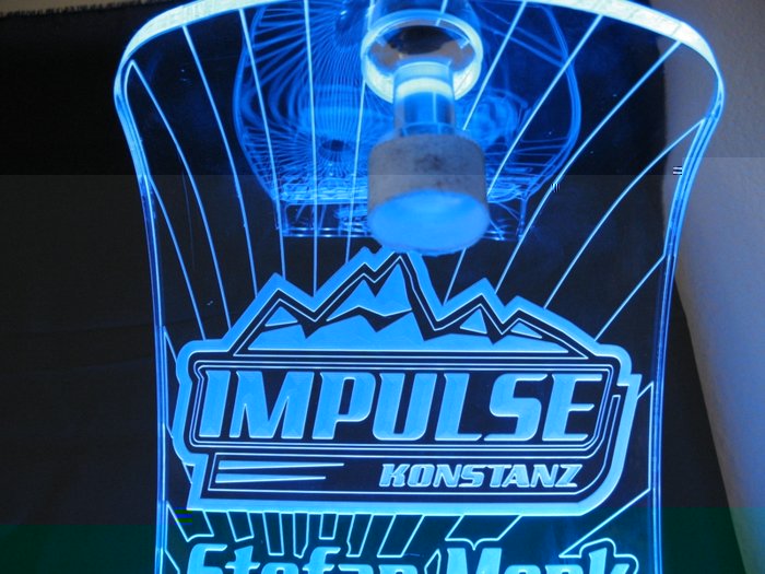

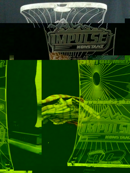

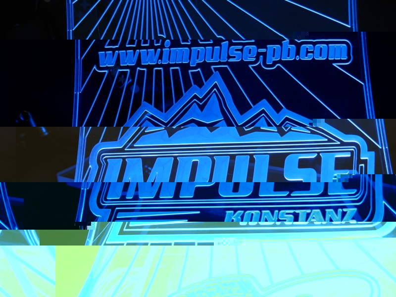

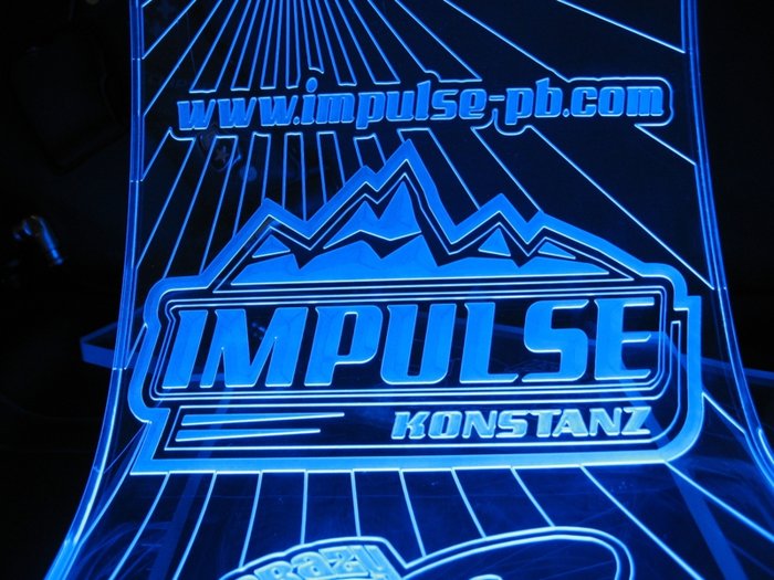

hab vergessen Bilder mit anzuhängen von dem gefrästen Teil :oops:
noch eine Detailansicht
Detailansicht der Gravur

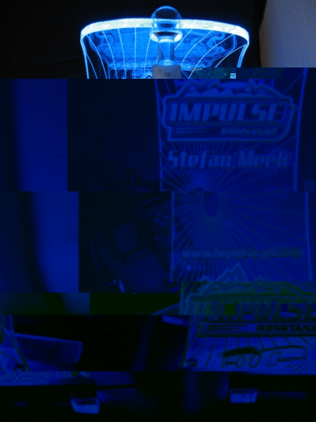

mit Led´s und fertig zusammengebaut
fertig graviert und warm umgeformt

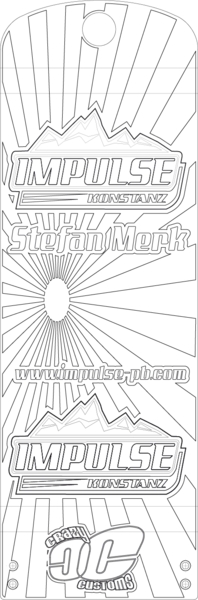

Die Vorlage
Die Vorlage
