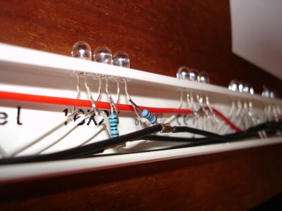

Die roten LEDs schalte ich in 5er Grüppchen in Reihe mit einem 47 Ohm Widerstand, die grünen und blauen LEDs in 3er Grüppchen mit einem 150 bzw. 130 Ohm Widerstand.

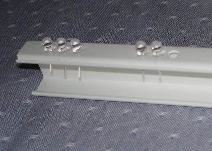

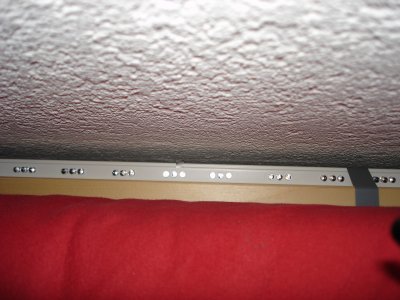

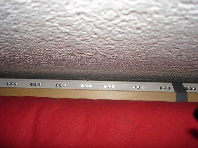

In den Kabelkanal bohre ich 5mm Löcher, so kann ich je eine rote, grüne und blaue LED sehr nah aneinander platzieren und spare mir LED Halterungen, da die LEDs schön fest sitzen in den Löchern.

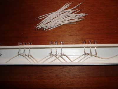

Danach heisst es Löten, Löten, Löten....bitte verzeiht mir, dass nicht alle Lötstellen ganz sauber aussehen, aber sie sind garantiert nicht kalt ;-).

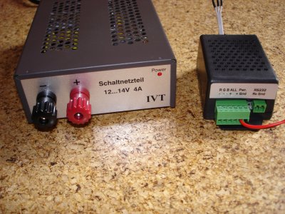

Für die Stromversorgung kommt ein 12V Schaltnetzgerät zum Einsatz, welches maximal 4A liefern kann, da ist also noch reichlich Reserve für Erweiterungen des Projekts vorhanden. Die Spannung kann an der Unterseite des Geräts exakt eingestellt werden.
Auf dem Bild sieht man auch noch das RGB Steuergerät welches jeden Kanal in 8 Bit Auflösung dimmen kann (max. 2.5 A Last pro Kanal). Es verfügt auch über einen Infrarot Empfänger, so dass ich per Universalfernbedienung verschiedene Farbabläufe wählen kann. Es ist mit der Fernbedienung auch möglich, jeden Kanal mit 3 Bit Auflösung einzustellen. Ich gebe jetzt den genauen Typ der beiden Geräte nicht an, will ja schliesslich keine Werbung machen, wer sie finden will, wird sie finden.

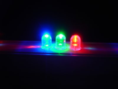

Eine Leiste in Betrieb:

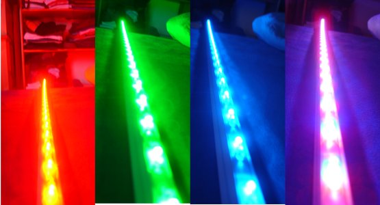

Montiert zwischen Bett und Wand:
Und wie es dann ungefähr aussehen wird (schwer zu fotografieren, aber das Problem kennt ihr ja...).
Ein bisschen optimieren lässt sich das Ganze sicher noch, in der Ecke den schrägen "Strahl" muss ich z.B.
noch entfernen und dann die LEDs noch ein bisschen gleichmässiger ausrichten:

die widerstände sind zu klein :wink:
die grünen und blauen brauchen je 220 Ohm
bei den roten würde ich nur 4 in reihe schalten dann kannst du auch für die roten 220 Ohm verwenden
